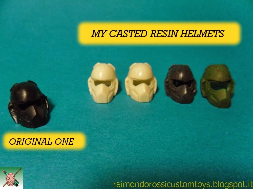

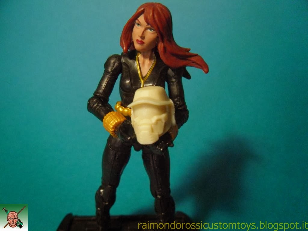

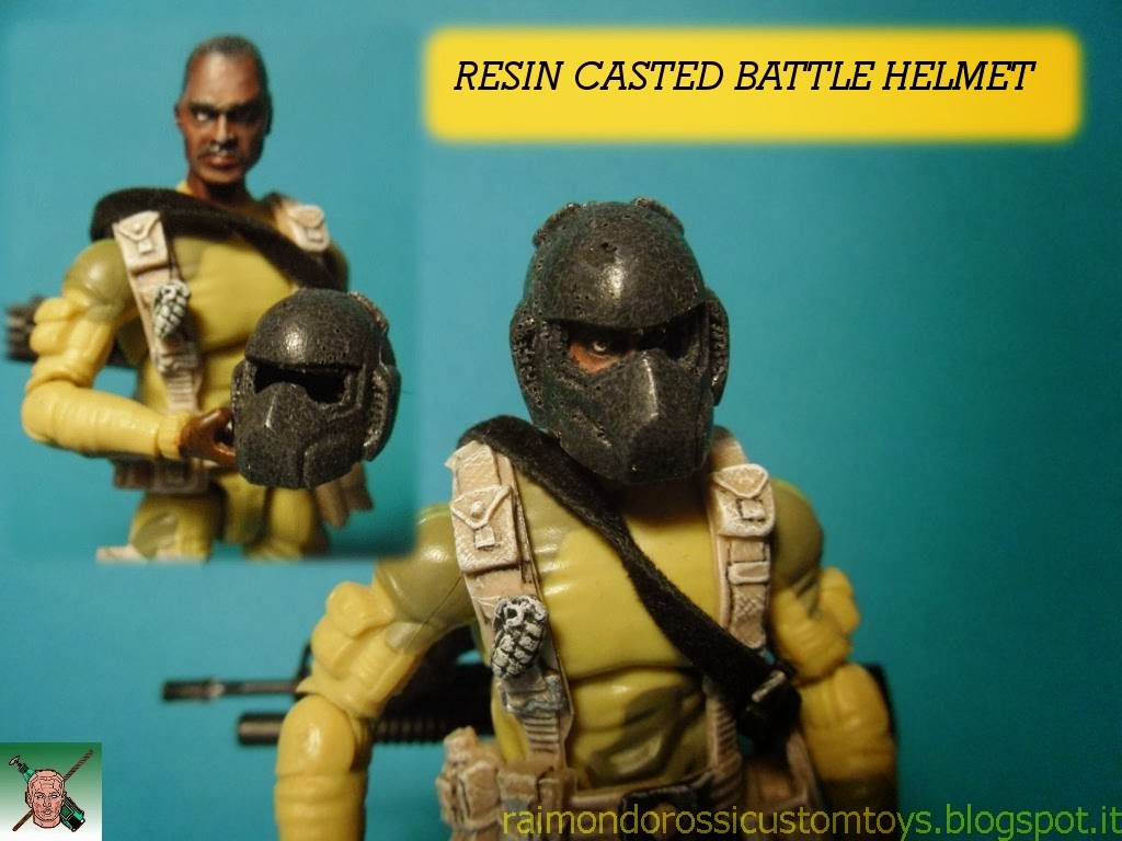

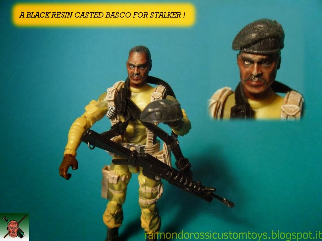

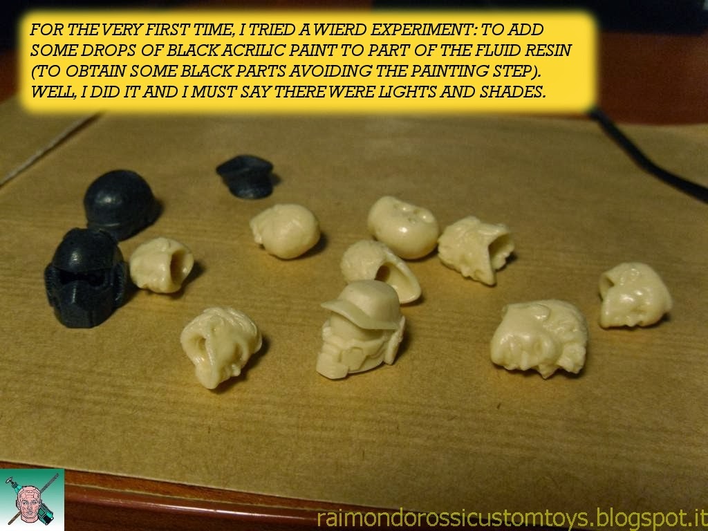

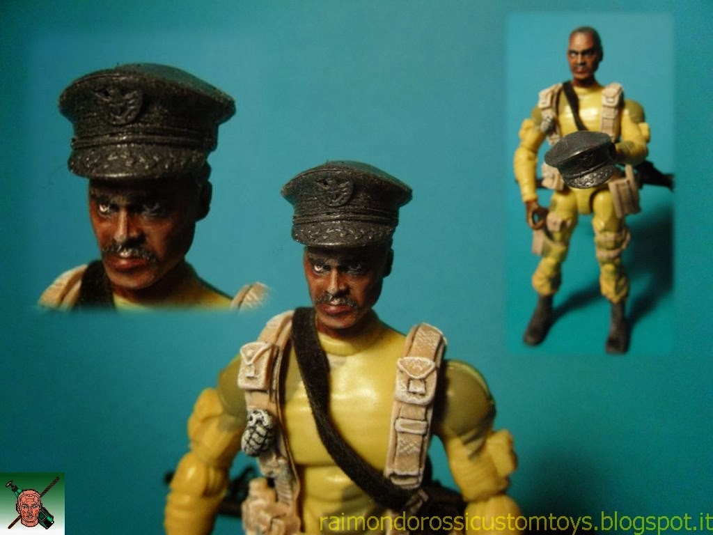

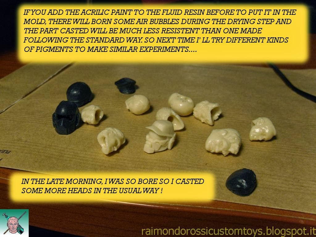

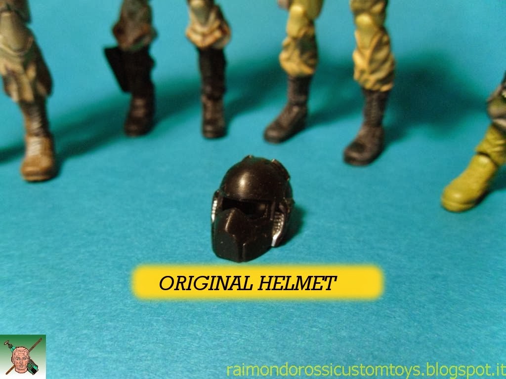

Proprio oggi ho cominciato la sperimentazione sulla eventuale colorazione della resina prima della colata della medesima all' interno degli stampi, tanto per vedere cosa succede.
In sostanza ho semplicemente aggiunto qualche goccia di acrilico nero Vallejo all' interno di entrambe le componenti ovvero sia nella base sia nel catalizzatore; ergo ho mescolato adeguatamente il tutto ed ho seguito la solita procedura che mi sono preparato da tempo.
Il risultato di questo esperimento riporta luci ed ombre: in positivo bisogna notare una colorazione simile a quella della fibra di carbonio e molto gradevole sia alla vista che al tatto, mentre invece - d' altro canto - la formazione di numerose bolle d' aria causate dalla vernice acrilica (i colori acrilici si asciugano rapidamente all' aria, mentre invece le resine bicomponenti rilasciano calore nell' ambito della reazione chimica conseguente) e penalizza in molti casi la resistenza di alcuni pezzi duplicati.
Ottima per berretti, cappelli, elmetti, baschi, etc. ma da evitare nel caso di armi ed altri accessori.
In futuro sperimenterò tipi diversi di pigmenti, sono molto curioso....!

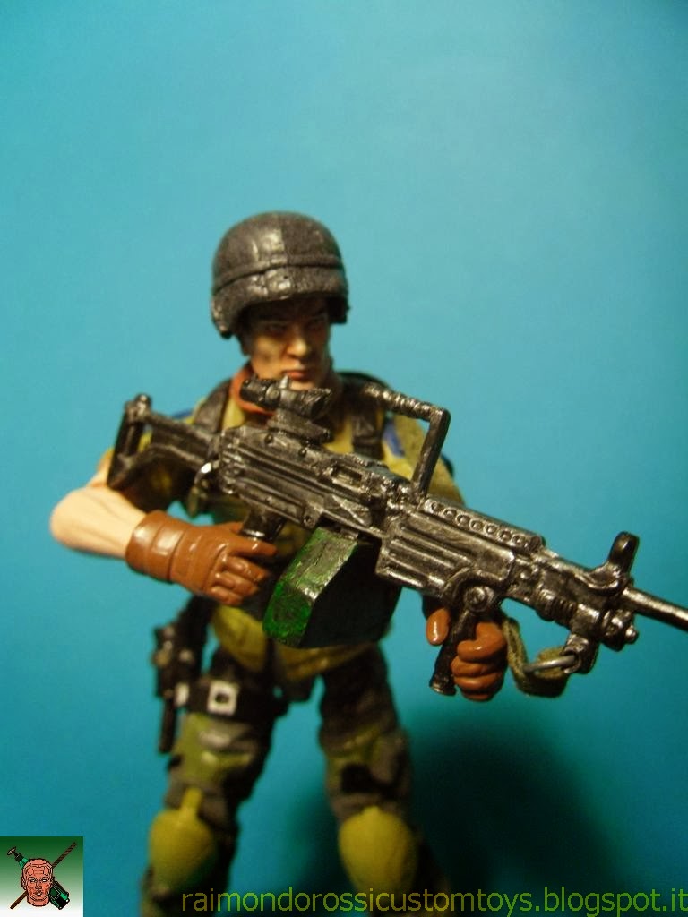

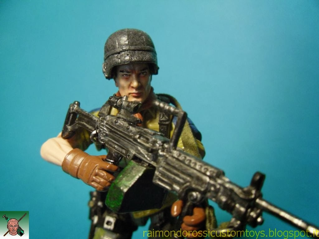

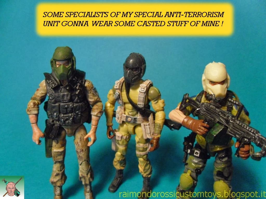

Ho sperimentato con successo una nuova tecnica per ottenere copie in resina già colorate e di ottima qualità, usando dei pigmenti colorati appositamente realizzati yahooo yahooo yahooo yahooo yahooo

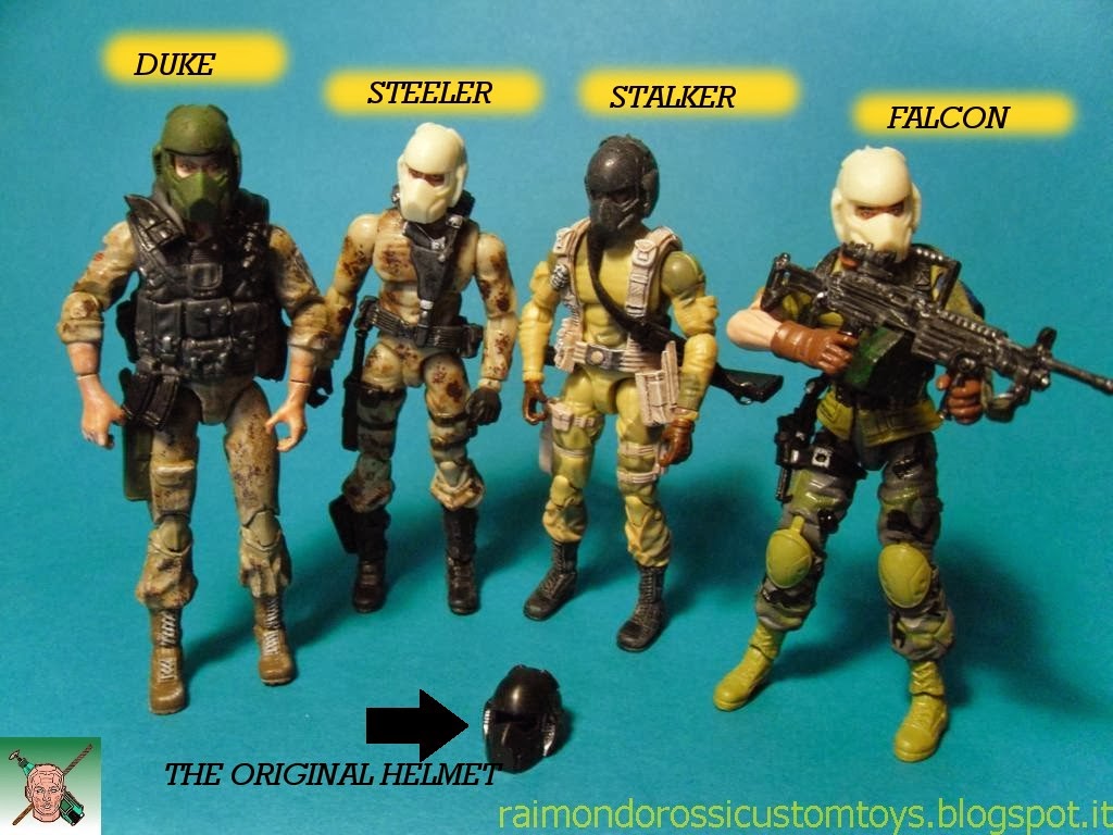

Red Cross ha scritto:Immagine
Con quei caschi sembrano più cattivi! :clap:

Predaking ha scritto: Con quei caschi sembrano più cattivi! :clap:
Infatti volevo ricreare un look simile a quello degli eroi di Spiral Zone / Capitan Dick, del quale ero appassionato ai tempi d' oro :mrgreen:
E ne arriveranno presto altri :mrgreen:

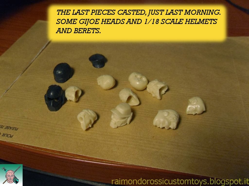

APPENA SFORNATA LA SECONDA MASSICCIA ONDATA (E NUOVI IMMINENTI ARRIVI !!!)

Sì, ci sono tante maniere per fare gli stampi, questa è la mia ma ognuno elabora un proprio metodo personale.
Hai presente gli stampi per fare i biscotti, quegli stampini morbidi come la gomma? Questi stampi che realizzo con la gomma siliconica catalizzata hanno la stessa consistenza di una gomma, molto flessibile, e poi si usura progressivamente col tempo e dopo diverse stampate (credo che sia per le reazioni chimiche della resina che, a lungo andare, sfianca la resistenza dello stampo in silicone).

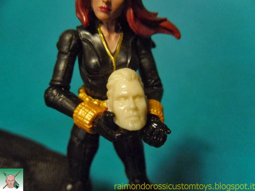

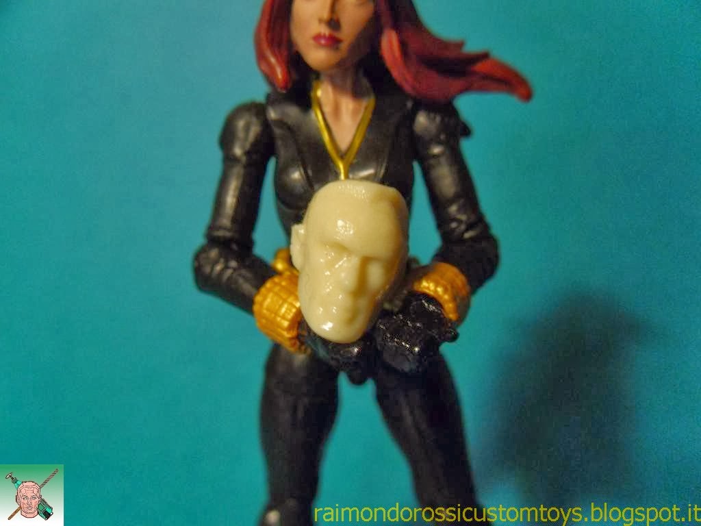

Nel dettaglio, le teste sono:
Bruce Willis (Lt. Waters in "Tears of Sun"), Dwayne "The Rock" Johnson, Sylvester Stallone, Dennis Quaid, Arnold Vosloo (Zartan Roc, The Mummy), Lift Ticket Retaliation, Marlon (Ripcord roc) Wayans, Channing "Duke roc" Tatum ed una testa modificata di Low-Light 2001.
