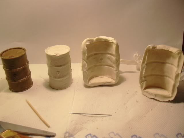

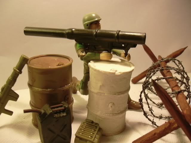

Qui alcune foto:
Praticamente ho usato come modello un fuel drum che già avevo,
ne ho fatto il calco in due fasi con il DAS a pasta compatta, molto più plastico e modellabile,
dopo di chè ho legato le due metà,
con nastro adesivo e una stringa abbastanza stretta,
quello che ne é uscito é un barilotto abbastanza grezzo molto versatile,
lo si può dipingere così come é, o gli si può dare anche una levigatina con carta vetrata,
tempi di asciugatura: il calco in DAS 2/3 giorni (dipende dalla quantita che se ne mette)
asciugatura del gesso 20/30 minuti (se lo si diluisce molto poco) dopo di ché lo si può estrarre,
ho usato questa tecnica perché erano tutti materiali che già avevo,
adesso devo provare a fare nel modo originale.
Spero vi sia utile e che vi piaccia!

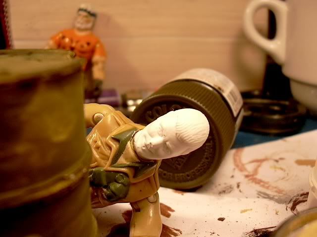

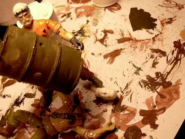

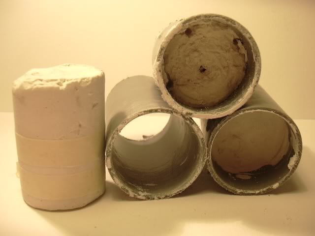

ecco qui nuove foto, piccola passata di carta vetrata e colorati con Tamiya,
il metodo orginale descritto dalla guida non va bene per la scala che serve a noi,
essendo una guida per 1:43 si sono mostrati diversi problemi:
1) il gesso in sé si espande troppo poco per i dettagli che servono a noi (1:18).
2) dopo essersi otturati i primi due tubi (rendendo impossibile l'estrazione) ho pensato che era il caso
di estrarre il gesso appena prendesse un po di "durezza", cercando il momento giusto per l'estrazione ho sprecato
circa 200 g di gesso, fino a quando ho pensato bene di stendere un velo di sbloccante spray.
3) all'uscita del cilindro di gesso (ancora morbido) applico lo scotch, aspetto l'asciugatura, e niente particolari...
penso sia una tecnica esclusivamente per 1:43,
ma cmq molto evocativa e piena di idee (senza non sarei riuscito cmq a trovare l'altro metodo :p ).
Ora mi manca solo di provare lo stampo in silicone,
che magari risulterà più duraturo rispetto al das (che già mi si é lasciato andare...)

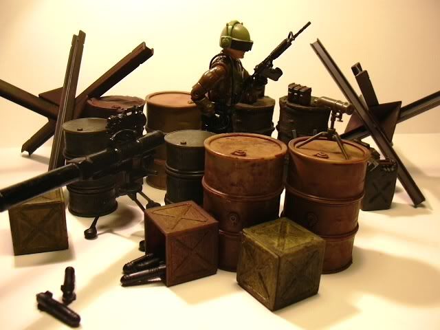

Qui qualche foto, in un contesto più appropriato:
Protecting the black gold

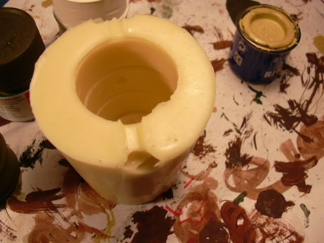

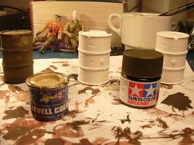

Eccomi con gli ultimi aggiornamenti, qui alcune foto dei risultati finali con il silicone bicomponente (quello usato dai dentisti),
Materiale fantastico e utile per qualsiasi tipo di calco.
Il procedimento é molto semplice:
un piccolo recipiente (in rapporto con le grandezza dell'oggetto) per esempio un bicchierino, dove io andrò a posizionare il mio oggetto a mezzaria,
con un estremo attaccato ad una bacchetta che andrà ad appoggiare sui bordi del recipiente stazionandolo in modo stabile.
Una volta fissato il tutto andrò a versare fra il recipiente e il mio oggetto
il silicone che indurirà solo dopo 30 min dopo la mescola dei due componenti (lattice liquido giallino e induritore bianco).
Fare molta attenzione nel versare a far scivolare via tutte le bolle d'aria che potrebbero creare deformità.
Ecco qui i risultati:
